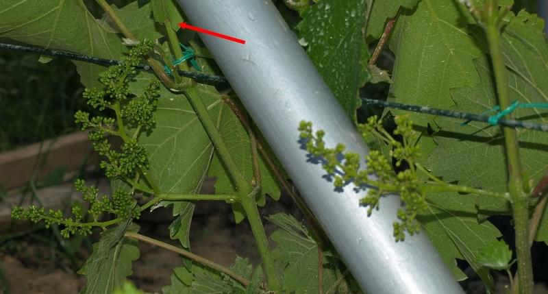

Pęd na którym jest kwiatostan po lewej był jakieś 2 tygodnie temu mocno przycięty, kwiatostan po prawej jest na pędzie nie ciętym.
Kwiatostan tej samej odmiany na innym krzewie (pęd nie cięty)
Niestety jeden czy dwa kwiatostany to za mało, by wysuwać jakieś wnioski. Wprawdzie mam ich więcej i mógłbym zrobić bardziej miarodajny eksperyment na większej ilości pędów, ale... szkoda mi ich, bo nie będę miał później sztobrów. :?

Patrząc na efekty to wnioski nasuwają się iż trzebaby było przyciąć ze 2 tygodnie przed kwitnieniem.
Postautor: Roman » pt cze 20, 2008 10:12 pm
Andrzeju, muszę przyznać - różnica w wielkości kwiatostanów kolosalna.
Później planujesz zostawić pasierba swobodnie rosnącego?

Postautor: Andrzej » pt cze 20, 2008 10:25 pm
Prócz tej jednej odmiany (Nadieżda AZOS) podobny eksperyment zrobiłem jeszcze na PG-12 (Maradona Krasnaja). Tam efekty nie są jeszcze tak mocno wyraźne, ale ona do kwitnienia ma jeszcze ok. tygodnia i może coś się zmieni.
Jutro wkleję jej zdjęcie, bo dziś co chwilkę przechodziły przelotne deszczyki.

Postautor: Cebulka » pn cze 23, 2008 9:19 am
No to czekajcie moi drodzy, bo ja zgłupiałam [glupek]
Mnie się wydawało że to się obcina bezpośrednio przed rozwinięciem się kwiatów, bo to ma dobrze wpływać na zawiązywanie się zawiązków. A ty Andrzeju ciachnąłeś widzę ho ho wcześniej... [skrob]
To ma wpłynąć na wielkość całego kwiatostanu? To krzew nie "decyduje" wcześniej (poprzedniego roku, czy przez zimę) jakie kwiatostany będzie miał i ile [?]
Postautor: Roman » pn cze 23, 2008 2:15 pm
Cebulka pisze: To krzew nie "decyduje" wcześniej (poprzedniego roku, czy przez zimę) jakie kwiatostany będzie miał i ile [?]
Może coś tam sobie wcześniej planuje, ale czasem jak mu coś nie spasuje to potrafi się obrazić i zrzucić (zasuszyć) nawet wszystkie kwiatostany. Dużo zależy od kondycji krzewu, pogody i ilości dostępnych składników pokarmowych.

Postautor: Cebulka » pn cze 23, 2008 5:27 pm
Roman pisze: ale czasem jak mu coś nie spasuje to potrafi się obrazić i zrzucić (zasuszyć) nawet wszystkie kwiatostany.
Romanie - tak, że może zmniejszyć ilość, to wiem, i to jest naturalne.
Ale z tego co pokazuje Andrzej to wygląda na to, że krzew może też kilka chwilę przed kwitnieniem ZWIĘKSZYĆ ilość kwiatów i zawiązków... [skrob]
Czy ja coś mylę i źle rozumiem? [skrob]
Postautor: Roman » pn cze 23, 2008 5:51 pm
Ja to sobie tłumaczę tak - w pąkach zimowych znajdują się zawiązki kwiatostanów, a od warunków jakie stworzymy krzewom zależy na ile kwiatostany się rozrosną.
Może jest jakieś lepsze wytłumaczenie, też chętnie się dowiem.

Postautor: Andrzej » śr cze 25, 2008 7:25 am
Roman pisze:Andrzeju, muszę przyznać - różnica w wielkości kwiatostanów kolosalna.
Łoza na której jest ten duży kwiatostan jest mi do niczego nie potrzebna (dlatego mogę na niej eksperymentować), planuję więc systematycznie przycinać wszystkie pojawiające się na niej pasierby tuż za 2-3 listkiem, by wszystkie substancje odżywcze "szły" w grono.
Roman pisze:Moją próbę kiedyś robiłem według tego opisu (...) a tam pisze cięcie letnie, więc zrobiłem go pewnie w lipcu, już po kwitnieniu i może przez to z odwrotnym efektem.
Przy okazji porównaj w tym eksperymencie jeszcze czy będzie różnica w terminie dojrzewania.
Romanie, szczegółowo na ten temat pisze Madej. Jest tam m.in. o tym, że cięcie w późniejszym terminie opóźni dojrzewanie i zmniejszy poziom cukrów.
