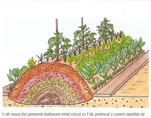

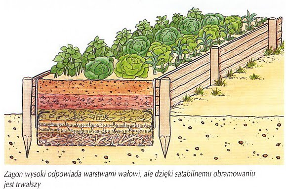

Lucysiu w mądrej książce pisze tak:
od dołu
Siatka druciana
warstwa grubo pociętego chrustu i gałęzi -30 cm
płaty wyciętej murawy -15 cm
liście - 20-25 cm świeży kompost 15 cm
ziemia z warstwy 15 cm
Budowa grządki podwyższonej, polecane wymiary
ogólna szerokość 1,3-1,5 m
wysokość 0,7-0,8 m
długość dowolna
Grządka podwyższona
Tutaj warstwy odpadów organicznych układa si w przypominających skrzynie specjalnych rusztowaniach. Buduje się je z desek lub palików na wysokość 0,7-0,8 m oraz na szerokość 1,3 1,5 m . Ich długość jest dowolna. Jeszcze bardziej trwałe są murowane obramowania grządki. Grządki o podwyższonej powierzchni uprawnej najlepiej wznieść w miejscu słonecznym. Od razu można na niej siać różne warzywa. Należy taką grządkę podlewać, ponieważ tak jak grządka pagórkowata bardzo szybko wysycha. Kiedy po pewnym czasie na skutek procesu rozkładu wszystko opadnie a tym samym zmniejszy się jej wysokość powstały ubytek należy uzupełnić nowym kompostem.
Grządka pagórkowata wymiary
siatka druciana [ochrona przed nornicami]
grubo pocięte gałęzie
warstwa murawy
liście 20-25 cm
kompost 15 cm
ziemia 15 cm
zalecane wymiary
szerokość 1,6-1,8 m
wysokość około 1m
długość przynajmniej 3m

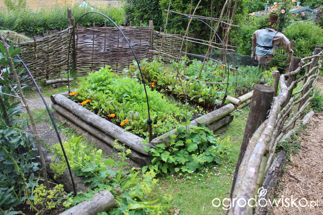

Ach tutaj jest! Tak się zastanawiałam nad ,,skrzynkowymi rabatami" jak nazwała je Borosia :*
Cudowne jest to pierwsze foto [shock] Oczarowało mnie to miejsce.
My potrzebujemy tylko troszeczkę podnieść warzywnik o wysokość 2 desek? Ale największy problem to jak właśnie zaimpregnować deski aby tak szybko nie gniły na tych naszych moczarach [mysli]
Re: podwyższona grządka:wał lub z obramowaniem
Postautor: cicho_borowska » ndz maja 12, 2013 9:11 am
Myślę, że te bale z pierwszej grządki nie są niczym impregnowane i też przetrwają sporo lat. Od wewnątrz można wyłożyć obudowę czarną folią. Części wkopane w ziemię można rzeczywiście opalić jak pisze Cebulka. Poza tym to wcale nie musi być drewno, jeśli komuś zależy na grządce niemal na zawsze, może ją zbudować z pustaków, kamienia, cegły...

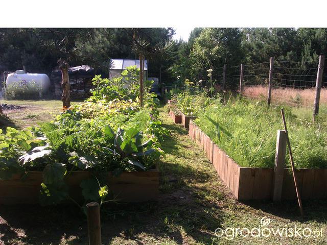

Spróbuję zrzucić fotki moich podwyższonych grządek, w zeszłym roku przetestowałam koncepcję, a w tym powiększam areał upraw. Na moich mokradłach - jedyna metoda.

tuurma pisze:W ubiegłym roku z powodu rozległych prac ciężkim sprzętem nie miałam warzywnika a jedynie naprędce zbitą z desek grządkę z ziołami o powierzchni 2m.kw
Efekt był - jak na taką małą powierzchnię - znakomity i postanowiłam zwiększyć skalę i w docelowym warzywniku też zrobić takie podwyższenia. Dodatkowo zabezpieczy mnie to przed utopieniem upraw w przypadku kiepskiej pogody. Łatwiej też odchwaszczać na zagonie wyraźnie oddzielonym od otoczenia. Podlewanie jest nieco zwiększone w pierwszych tygodniach, dopóki rośliny nie rozrosną się i nie zasłonią gleby, ale też nie przesadnie, bo moje zagonki nie są zbyt wyniesione - ok. 20-30cm.
Konstrukcja
W ubiegłym roku jesienią przygotowałam deski, jednak z montażem wstrzymałam się do wiosny. Na każdy zagon potrzebujemy dwie pary desek - jedna para dowolnie długa, druga między metr a półtora (moje mają 140cm i to maksymalny rozmiar jak dla mnie, żebym sięgnęła do środka grządki). Deski zaimpregnowałam Drewnochronem, bo mam zwykłe sosnowe 1,5 cala. Lepszy byłby dąb lub cedr, bo nie trzeba by impregnować, no ale bez przesady, z tego się nie strzela :D
Deski skręciłam w prostokąt wkrętami dość długimi (bodaj 8cm). Można by też użyć kantówki w narożnikach i do niej przykręcić deski (zwłaszcza jak deski są nieco zwichrowane może to ułatwić zadanie). Skręcamy na równym podłożu, np na podjeździe, potem obracamy do góry nogami i kładziemy w miejscu docelowym. Dzięki temu nawet jeżeli szerokość desek jest różna, to wierzch rabaty będzie równy.
Niestety nie mam fotografii z każdego etapu :(
Wypełnienie
Ziemię najlepiej byłoby odchwaścić i przekopać. Moja była odchwaszczona ale dawno i coś tam się przebijało. Więc rzuciłam tekturę z pudła po kopiarce, którą chcieli wyrzucić u mnie w pracy (tekturę, nie kopiarkę ;) ). Na to suche liście, ścięta sucha trawa, zawartość kompostownika (odpadki z kuchni plus popiół drzewny - wszystko z tej zimy), potem warstwa obornika końskiego na koniec ziemia. Ta ostatnia warstwa najgrubsza. W pierwszej kwaterze nie dawałam obornika, bo go jeszcze nie miałam, więc na ziemi przed siewem rozsypałam mączkę rogową i wymieszałam z górną warstwą.
Potem zasiewy, w tym roku zgodnie z kalendarzem księżycowym :D
A dwa tygodnie później
Podlewał tylko deszcz...

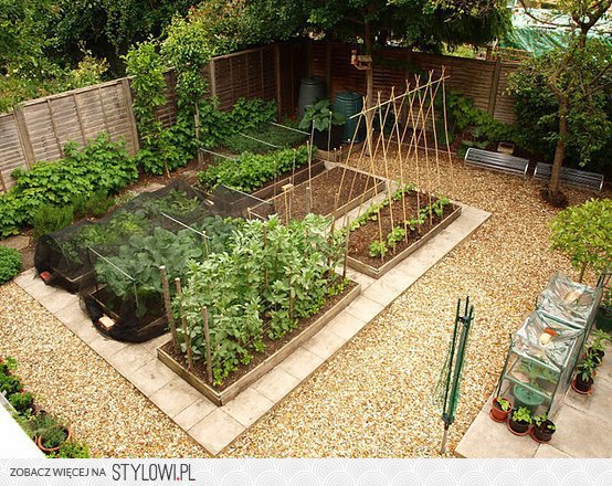

Postautor: tereklo » wt sie 27, 2013 9:45 am
Postautor: Emmi » ndz wrz 01, 2013 3:53 pm
Super ten warzywnik [shock] Tam jest żwirek, prawda?
Postautor: Cebulka » ndz wrz 01, 2013 7:31 pm
Ładnie owszem wygląda, ale myślę że to niepraktyczne [lol]
Jak się ziemia wysypie na żwirek albo na ścieżkę to ani tego pozamiatać, ani zmyć, zaraz z tej ziemi skorzystają nasiewające się chwasty...
Zresztą trudno stwierdzić jakie są proporcje, ale moim zdaniem te zagony są zdecydowanie za wąskie, ścieżki tycie - jak tam się schylisz do sałaty, pupą rozwalisz rusztowanie do fasoli... ;>
To taki głos rozsądku - a poza tym śliczne zdjęcie i piękny warzywnik ozdobny [ubaw]
Postautor: tuurma » pn wrz 02, 2013 12:09 pm
Hmm, niezależnie od wymiarów, które wnioskując po różnych detalach typu standardowa długość płotu czy szerokość płyty chodnikowej, nie są chyba aż takie mikre, to pomysł nie jest chyba zły przy dopasowaniu właśnie rozmiarów do własnych potrzeb. Moje grządki się sprawdzają aż za dobrze, chociaż wszystko zapychają dynie - wróciłam po miesiącu nieobecności i są już ładnych parę metrów u sąsiada :)
