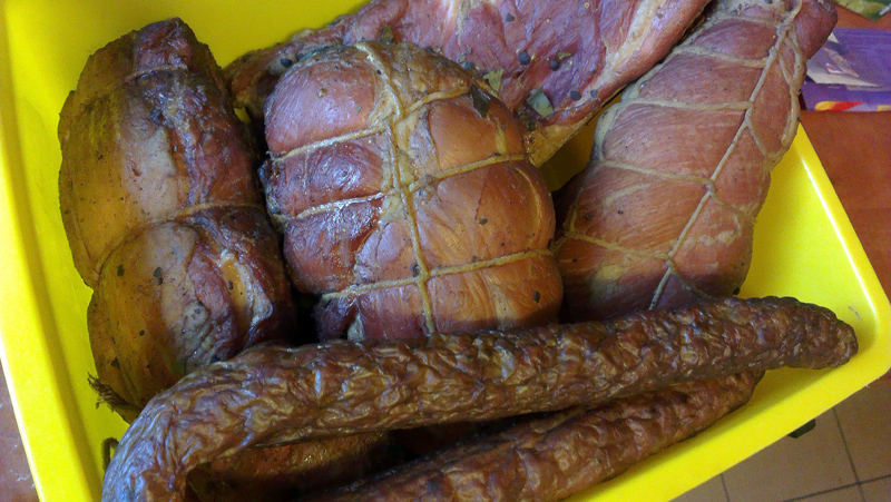

Postautor: tereklo » pt lip 27, 2012 8:02 am
Wczorajsze wędzenie
z nalewką miętową w tle [cool1]

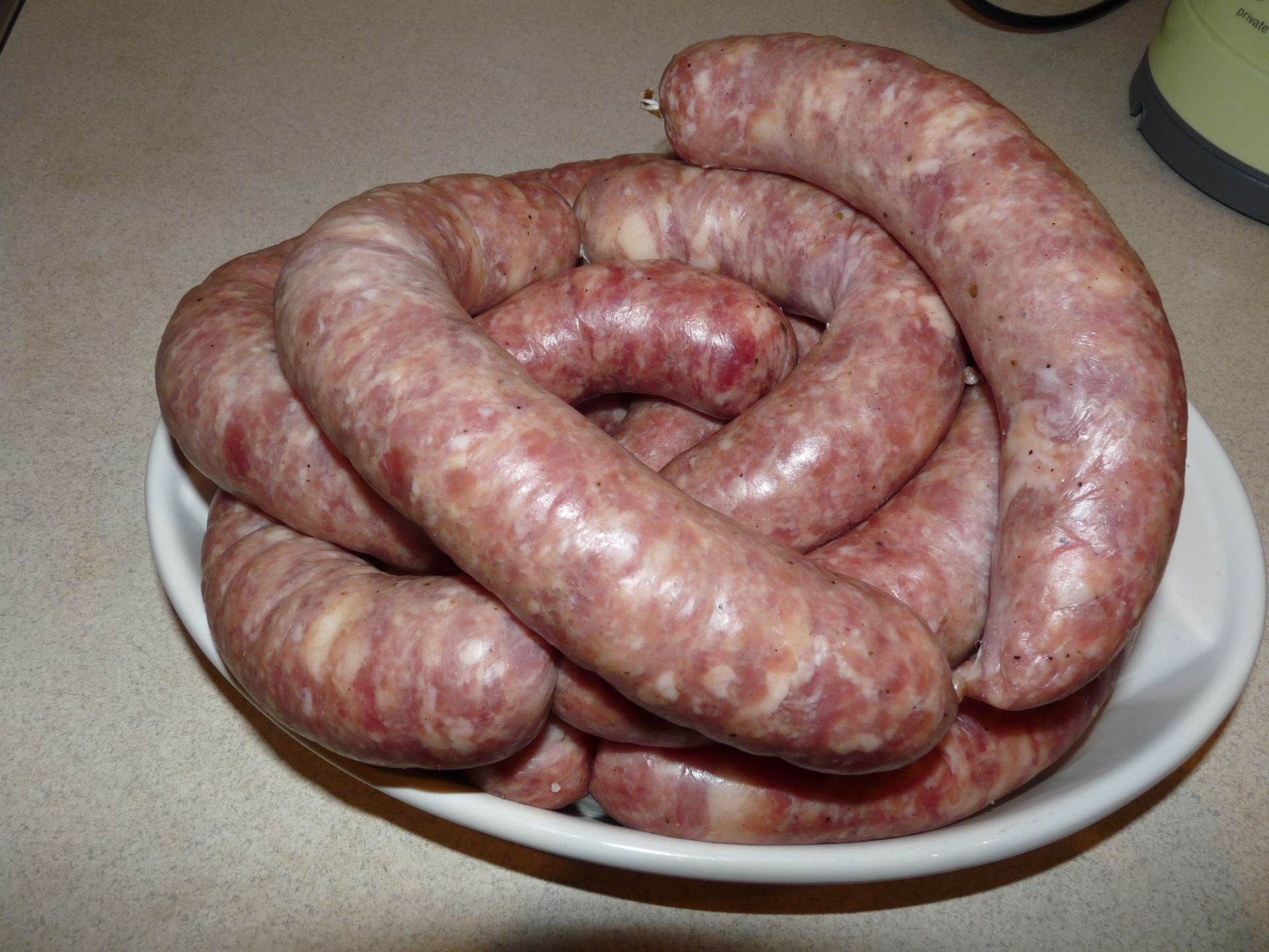

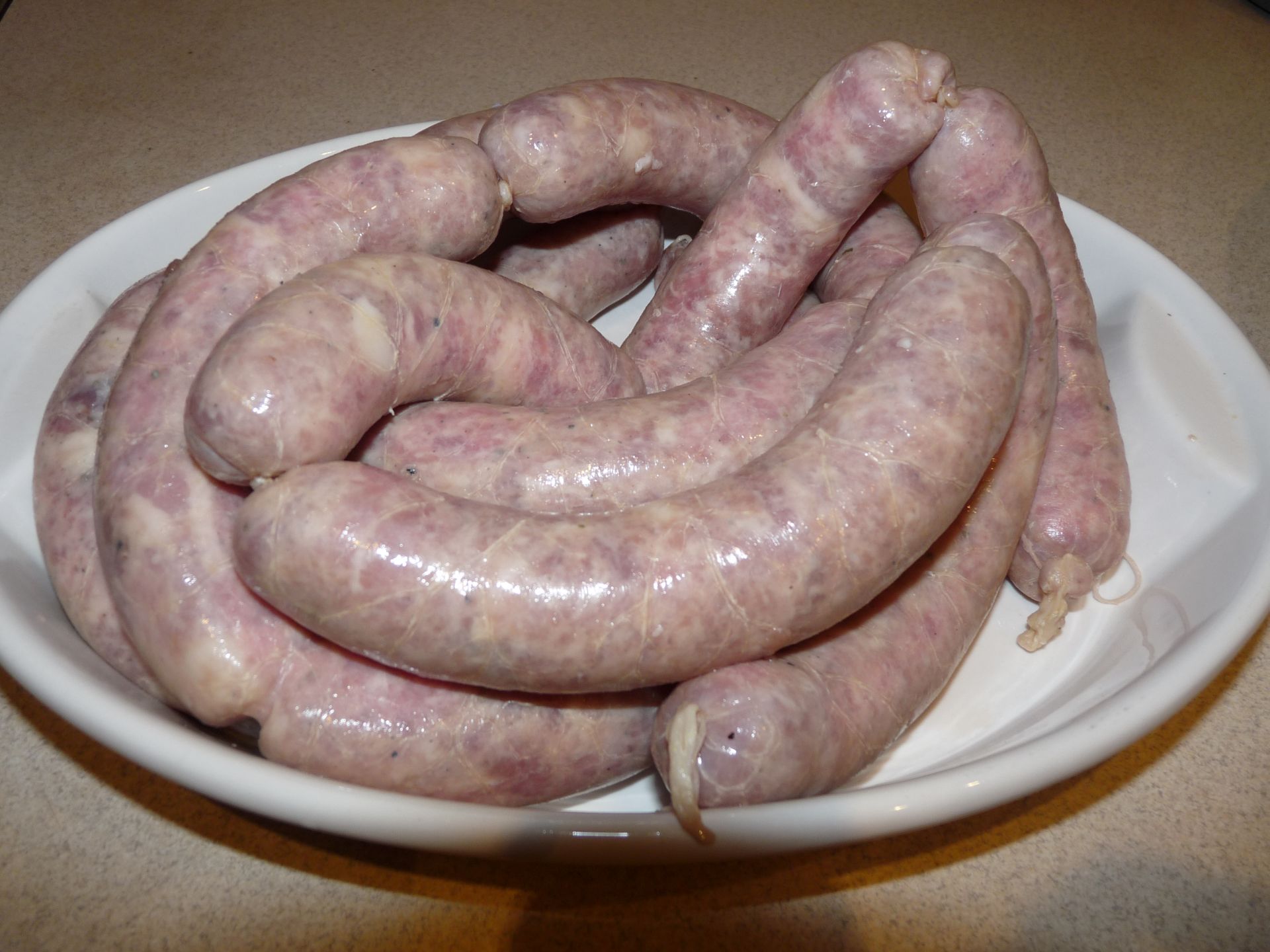

4 lata temu założyłam ten topik , ale ten czas zasuwa !
chciałam Wam pokazać jaki progres poczyniłam :d
to moje wczorajsze kiełbachy
biała w dwóch odsłonach
a tu z większą ilością nośnika smaku
a tu wędzona przed wędzeniem [cool1]
w tym roku tylko 5 metrów i jeszcze szynka
pomyślałam jeszcze o Wacowym schabie i pieczyste-to musi u mnie być.

Czym się różni biała od tej do wędzenia? Oprócz tego, że biała to nie wędzona :)
Re: Domowy wyrób wędlin
Postautor: ulotna chwila » śr gru 19, 2012 10:24 am
tereklo pisze:Wędzona przed wędzeniem [cool1] Jakkolwiek to brzmi [cool1]
u mnie różni się tym, że pierwsza ma więcej tłuszczu, a druga ma więcej czystego mięsa

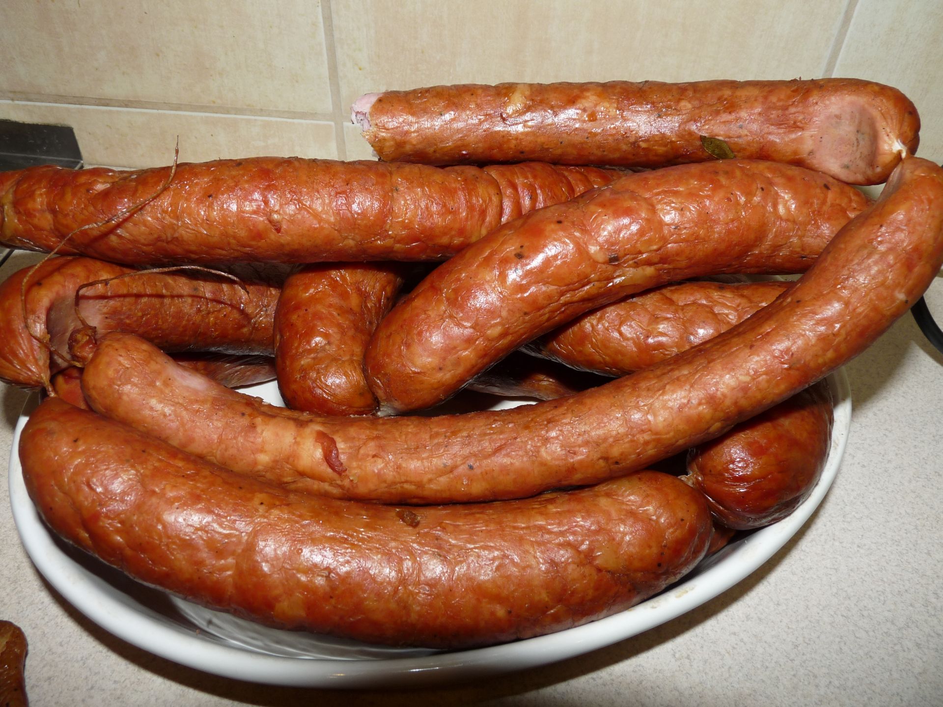

Postautor: ulotna chwila » śr gru 19, 2012 3:57 pm
no i mam wędzoną po wędzeniu :d
i jeszcze ciepła aż jedna szyneczka
zapach wędzonki zdeklasował mi aromat piernikowy

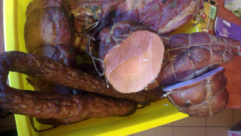

Postautor: tereklo » śr gru 18, 2013 5:55 pm
Zrobione już po zmroku, widok marny ale zapach...!
a tak wyglądają za dnia [mniam]
