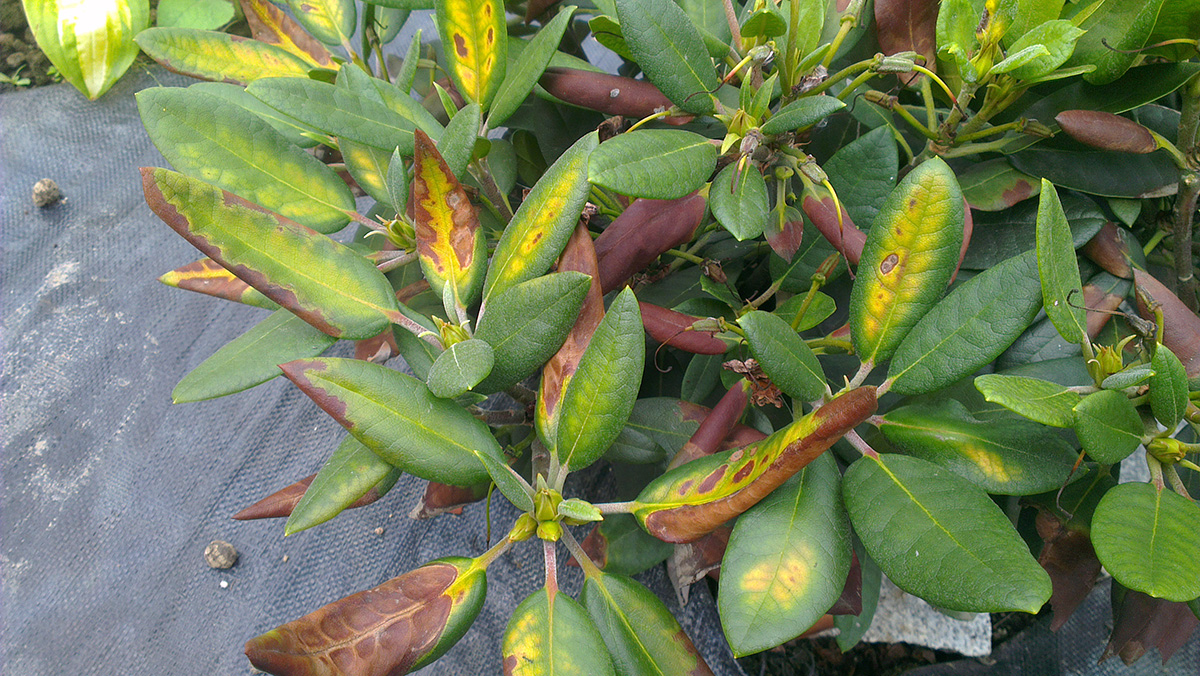

Postautor: tereklo » czw sie 22, 2013 6:00 am
Mojemu różanecznikowi brązowieją liście, najpierw lekko żółkną, pojawaiają się dwie plamki - symetrycznie do głównego nerwu a potem brązowieją - chyba gdzieś tu było o takim zachowaniu rododendronów [skrob] Drugi ma się dobrze, ma ładne, zielone liście (ten pierwszy kwitł, ten drugi jeszcze nie).
Choróbsko?
Re: Różaneczniki i Azalie
Postautor: tomicron » czw sie 22, 2013 9:17 am
Szara pleśń [skrob] Masz jakieś zdjęcia ?
Postautor: tereklo » czw sie 22, 2013 9:19 pm
Tak to wygląda
Postautor: tomicron » pt sie 23, 2013 9:35 am
OK - no to już wiadomo że NIE jest to sz. pleśń.
Mnie to wygląda na zasolenie + możliwa zachwiana równowaga makro/mikroelementów (zdarza się to często kiedy używamy tzw. gotowych "cudownie zbalansowanych" mieszanek nawozowych).
Moja propozycja:
1. sprawdź pH pod krzewem (chociaż chlorozy nie ma to chyba kwaśno jest [skrob])
2. delikatnie zdejmij wierzchnią warstwę podłoża i uzupełnij kompostem pomieszanym z kwaśnym (niemodyfikowanym) torfem
3. daj mu odpocząć od wszelkich nawozów.
PS: ja nie mam rododendronów bo u mnie skutecznie wykasza je fytoftoroza (modrzewnicę chyba też zresztą) :/

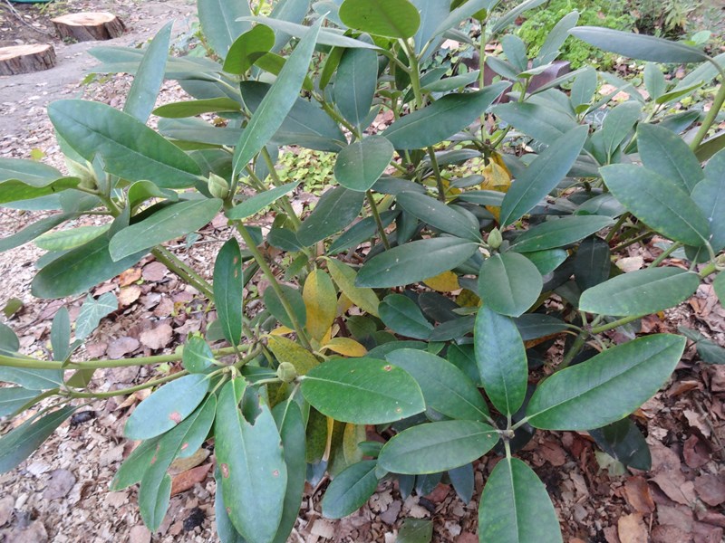

Postautor: Fil » wt wrz 10, 2013 10:01 pm
Co mu jest? Chloroza? Dolne liście żółkną. Ale poza tym są jeszcze gdzieniegdzie rdzawe plamy. Z opuchlakami sobie juz chyba poradziłam, a teraz to :( [wnerw]
Właśnie kupiłam żelazo do walki z mchem. Jeśli to chloroza to mogę prysnąć?
Postautor: Cebulka » wt wrz 10, 2013 11:08 pm
Za diabła nie mogę sobie przypomnieć o czym wczoraj szperałam w internecie [glupek]
Ale przy okazji zupełnie wyczytałam informację że żółknące dolne liście rododendronów jesienią to normalny objaw. Liście są zimozielone, ale nie wieczne - najstarsze co roku opadają, najpierw żółknąc. Więc pod tym względem spoko [jupi]
Gorzej z tymi plamkami, może Tomi coś powie [onajego]

Postautor: Fil » śr wrz 11, 2013 7:16 am
Cebulka pisze: żółknące dolne liście rododendronów jesienią to normalny objaw. Liście są zimozielone, ale nie wieczne - najstarsze co roku opadają, najpierw żółknąc. Więc pod tym względem spoko [jupi]
Tyle, że tych żółtych liści jest bardzo dużo a zaczęło się to gdzieś miesiąc temu. :( Nie wiem czy można to zwalić na jesień? [skrob] Poza tym mam wrażenie, że te górne liście tez się jakoś przebarwiają na jasno i żółtawe się robią. [mysli]
No a plamki to swoją drogą :(
Postautor: tomicron » śr wrz 11, 2013 10:27 pm
Zostałem do tablicy wywołany ;)
Fil, sprawdź pH w podłożu wokół krzewu - to wygląda na główną przyczynę problemów. Te żółte liście wskazują raczej na za mało potasu w dyspozycji rośliny, a te jaśniejące między nerwami to wyglądają na chlorozę żelazową (ewent. magnezową). Teraz na szybko pH nie zmienisz, ale warto opryskać Fe i jakimś K rozpuszczalnym w wodzie.
A te plamy to nie zostały w spadku po chrząszzcach opuchlaka ?

Postautor: Fil » pt wrz 13, 2013 7:13 pm
Dzięki Tomi! Teraz niestety już mnie nie ma - wracam za 2 tygodnie. Jeszcze dziś prysnęłam Fe. Resztę zrobię jak wrócę.
A co radzisz zrobić żeby zakwasić jeszcze na jesieni? Na wiosnę pewnie mozna sypnąć jakimś zakwaszającym nawozem, ale teraz to problem.
Swoją drogą to dziwne, bo on jest w tym sezonie sadzony i kupowałam ziemię specjalnie dla rododendronó [skrob]
Po opuchlakach to chyba nie, bo tu widać takie rdzawe plamki w środku liścia, a nie tylko same wyjedzone brzegi liści.
Postautor: tomicron » sob wrz 14, 2013 8:18 am
Wiesz jak to jest w szkółkach - tam rodod. były regularnie pompowane "witaminkami" i się do tego przyzwyczaiły, a teraz im trochę prąd odcięło ;)
A co do pH - ja mam glebę, która naturalnie jest alkaliczna i specjalnie przygotowane kwaśne dołki też się szybko alkalizują - taki urok mady rzecznej... Zmierz tak chociaż zgrubnie.
Rdzawe te plamki - no nie wiem, raczej bym obstawiał jakiegoś szkodnika (na grzyby to jakoś zbyt punktowo) - może naliściak drzewoszek ? - też wieczorem chrząszcze żerują... Tak czy owak prysnąłbym Decisem czy jakimś Karate [pomysl]

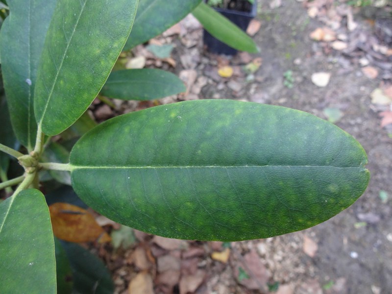

Postautor: Cebulka » śr lut 19, 2014 6:52 pm
Czy ktoś wie co to za cholera na dziadka różaneczniku? [skrob]
Tylko jeden ma takie plamy, dobrze by było żeby się to na inne nie rozniosło... :/
Postautor: Cebulka » czw lut 20, 2014 8:37 pm
Kurczę, oglądam i oglądam te zdjęcia w necie i nie wiem... [skrob]
Postautor: zomarel » pt lut 21, 2014 9:17 pm
Cebulko,a nie było przypadkiem opadu gradowego w dziadka ogródku?Nie wygląda to na plamistość opisywaną w necie [skrob]
Postautor: Cebulka » pt lut 21, 2014 9:45 pm
Kiedyś tam grad był - ale inne różaneczniki tak nie wyglądają... [rol]
No właśnie, nie znalazłam w necie ani jednego zdjęcia które przedstawiały by dokładnie takie łaciate liście [szok]

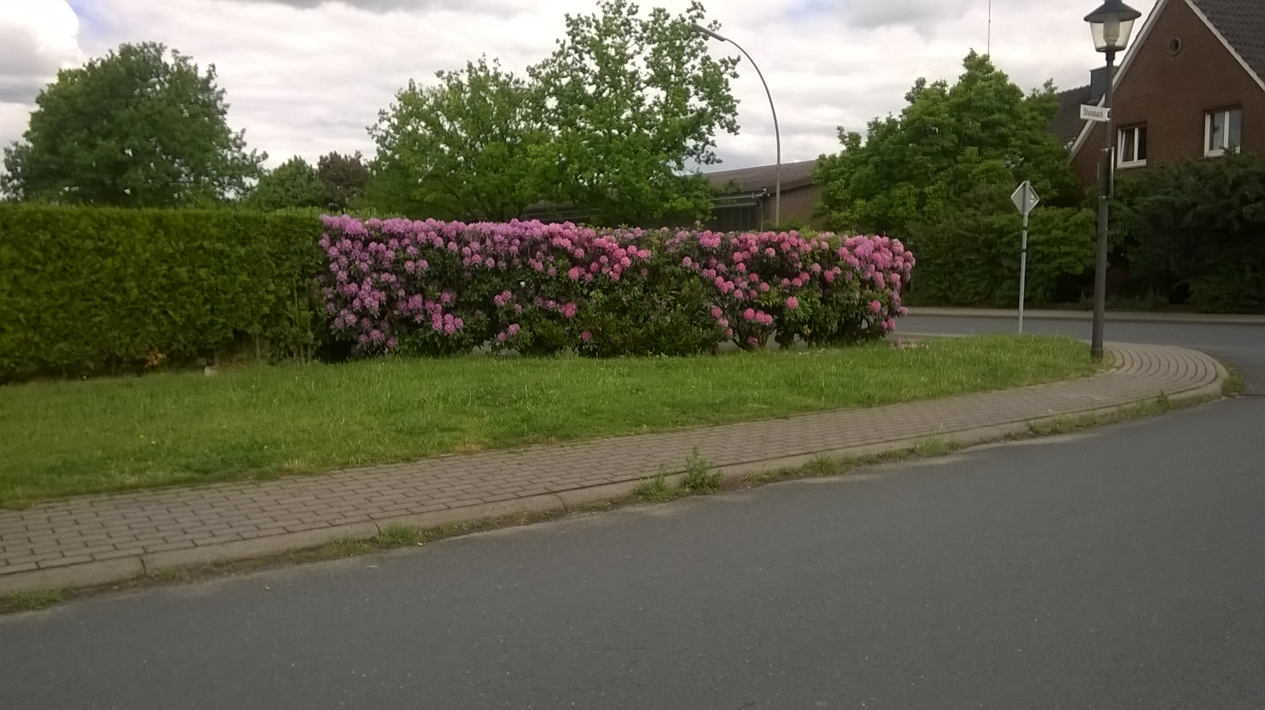

Postautor: koliberek » wt maja 31, 2016 12:04 pm
Jakby ktos mial watpliwosci czy rododendrony mozna przycinac ;) Taki zywoplot dzis mijalam.
Zdjecie nie najlepsze, bo z auta na szybko pstrykniete.
