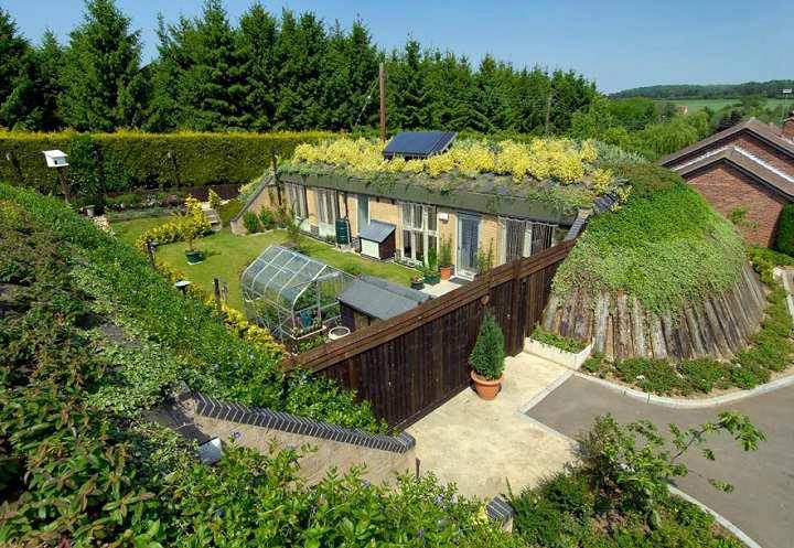

Postautor: tereklo » wt lip 30, 2013 7:17 pm
Re: Domek działkowy letniskowy - ocieplanie i takie tam
Postautor: Cebulka » wt lip 30, 2013 10:38 pm
Ach to nowoczesne budownictwo [rotfl]
Postautor: tomicron » czw sie 01, 2013 9:56 am
A co to za bunkier przeciwnuklearny ? [shock]
Postautor: cicho_borowska » wt sie 06, 2013 7:22 am
Mnie się bardzo podoba. Mogłabym taki mieć. :D Może ten bunkier to piwniczka?
Postautor: gruby miś » śr sie 07, 2013 8:10 pm
Mnie też się podoba.
Postautor: Baś_22 » czw sie 15, 2013 9:50 am
Mnie też zauroczył :)
