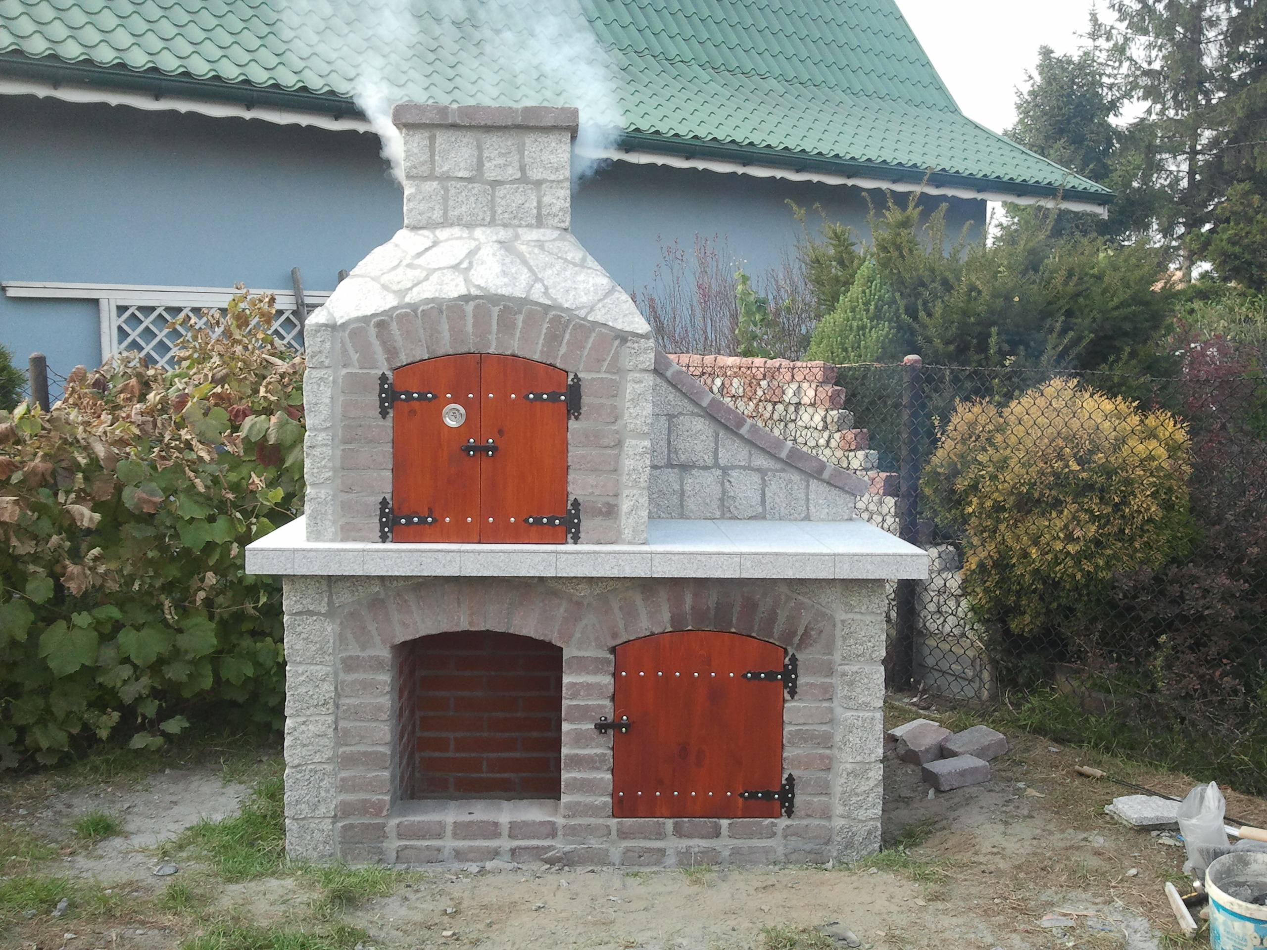

Witam.No to się pochwalę swoim tegorocznym dziełem. Na początek grilowędzarnia. Oczywiście proszę o opinie/komentarze.

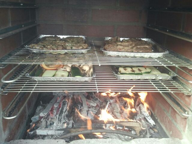

Postautor: luta » pt lis 15, 2013 9:32 pm
Jeszcze nic się nie uwędziło - zdjęcie jest z pierwszego odpalenia na sucho. Drewno do wędzenia dopiero się suszy (tato dzięki za wsparcie - drewno już porąbane:) ) Ale pierwszy grill był udany.

Powiedz - czy wszystkie cegły są szamotowe? Nowe? Czy można budować z używanych? Bo własnie mam dostęp do takich i zastanawiam się czy jest sens je brać [skrob]
Możesz proszę powiedzieć który otwór jest na co? Ten dolny to grill, ten otwarty to na przechowanie drewna a ten górny to wędzarnia czy coś źle kombinuję?

Witaj Cebulko. Cegły nie są szamotowe - to cegła klinkierowa, oczywiście można stosować cegły używane pod warunkiem że są one dobrej klasy i w dobrej "kondycji".
Jeśli chodzi o otwory w grilowędzarni - to dolny prawy to palenisko wędzarni,to tam podczas wędzenia rozpalany jest ogień. Ten po lewej to miejsce na opał, natomiast górny normalnie jest grillem,jednak po wyjęciu metalowej szuflady (paleniska) staje się komorą wędzarniczą. Pozdrawiam.

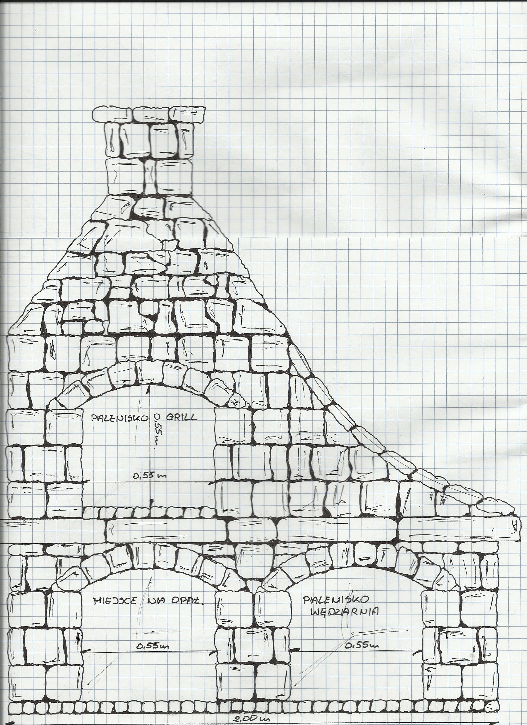

Nie miałem żadnego projektu oprócz szkicu wykonanego na kolanie. Fundament jest spory - 1m głębokości, szer. 1m, dł. 2m. Komora paleniska oczywiście jest połączona rurą którą do komory wędzarniczej leci dym. A koszty .... nie liczyłem dokładnie żeby nie psuć sobie nastroju ale orientacyjnie około 3 tyś.zł Robota oczywiście własna. Pozdrawiam

Masz niezłą rękę do rysunków [prosi]

Jaki misterny "szkic" [prosi]

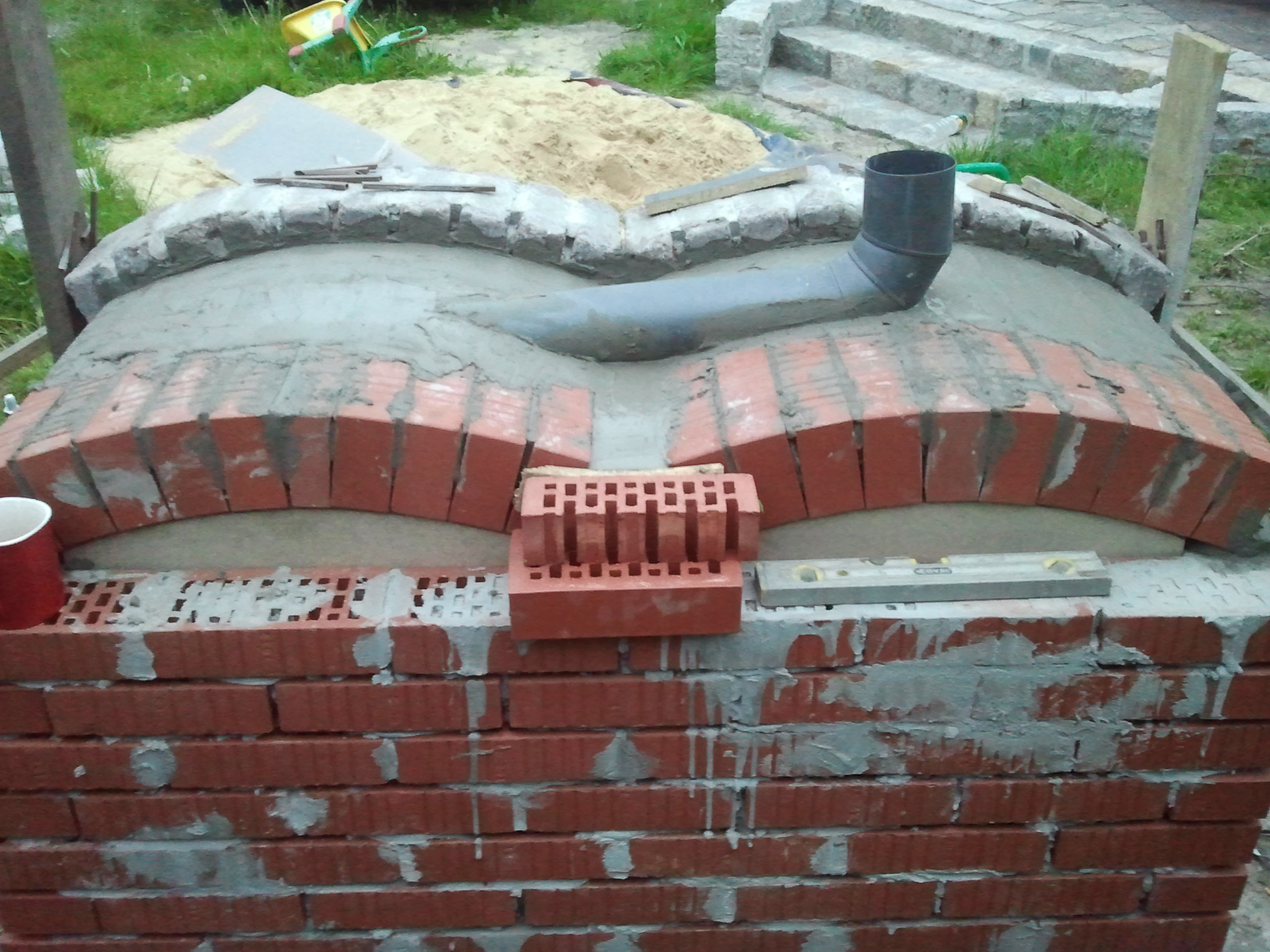

A ta rura od paleniska do komory to jak idzie, masz jakiś szkic ułożenia rury? Z czego ta rura?
Re: Budowle ogrodowe - grille, wędzarnie...
Postautor: luta » sob lis 16, 2013 6:49 pm
tereklo pisze:Jaki misterny "szkic" [prosi]
Rura znajduje się pod blatem roboczym i jest to żaroodporna rura służąca do podłączania systemów kominowych. Szkicu nie mam ale mniej więcej tak to wyglądało wcześniej.

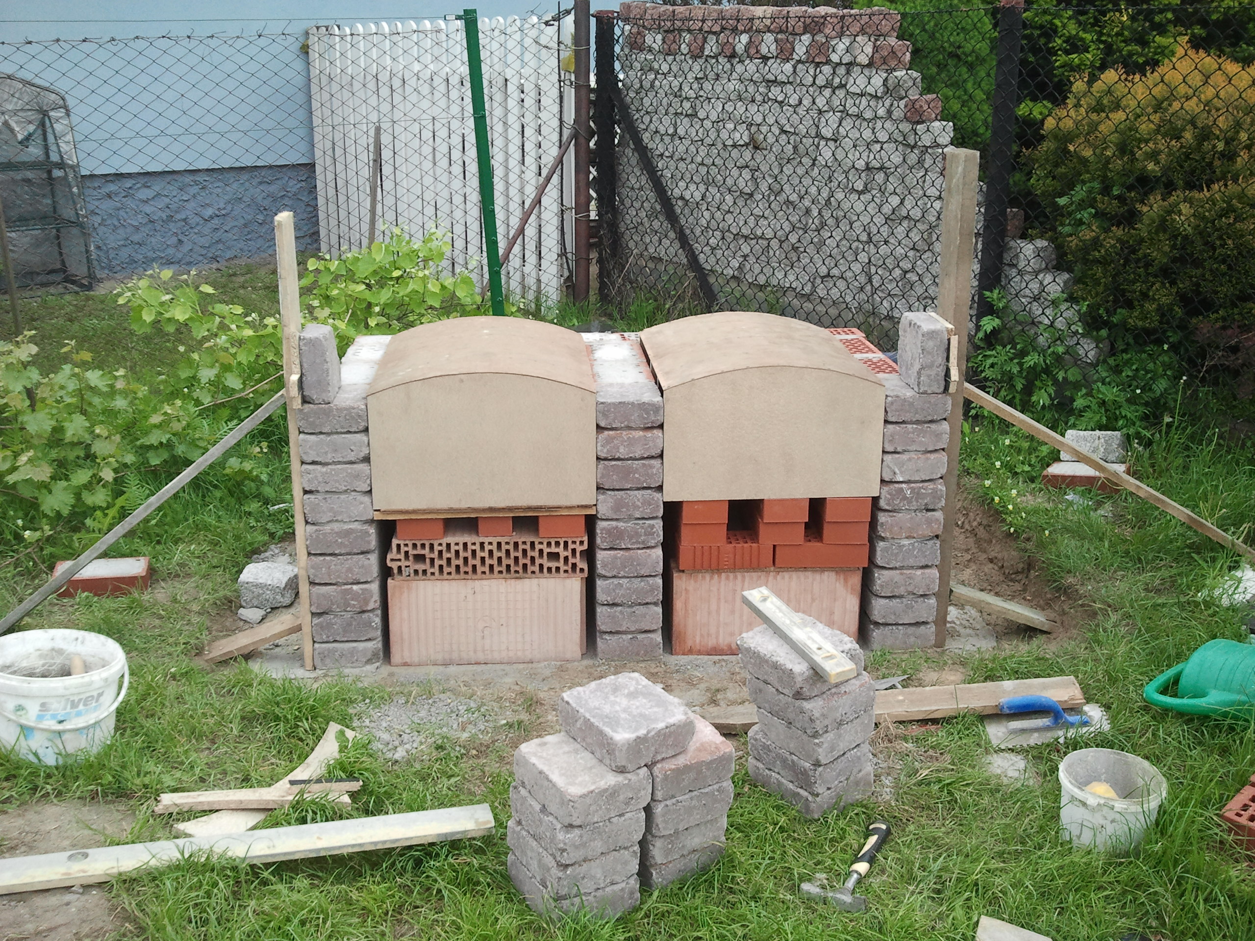

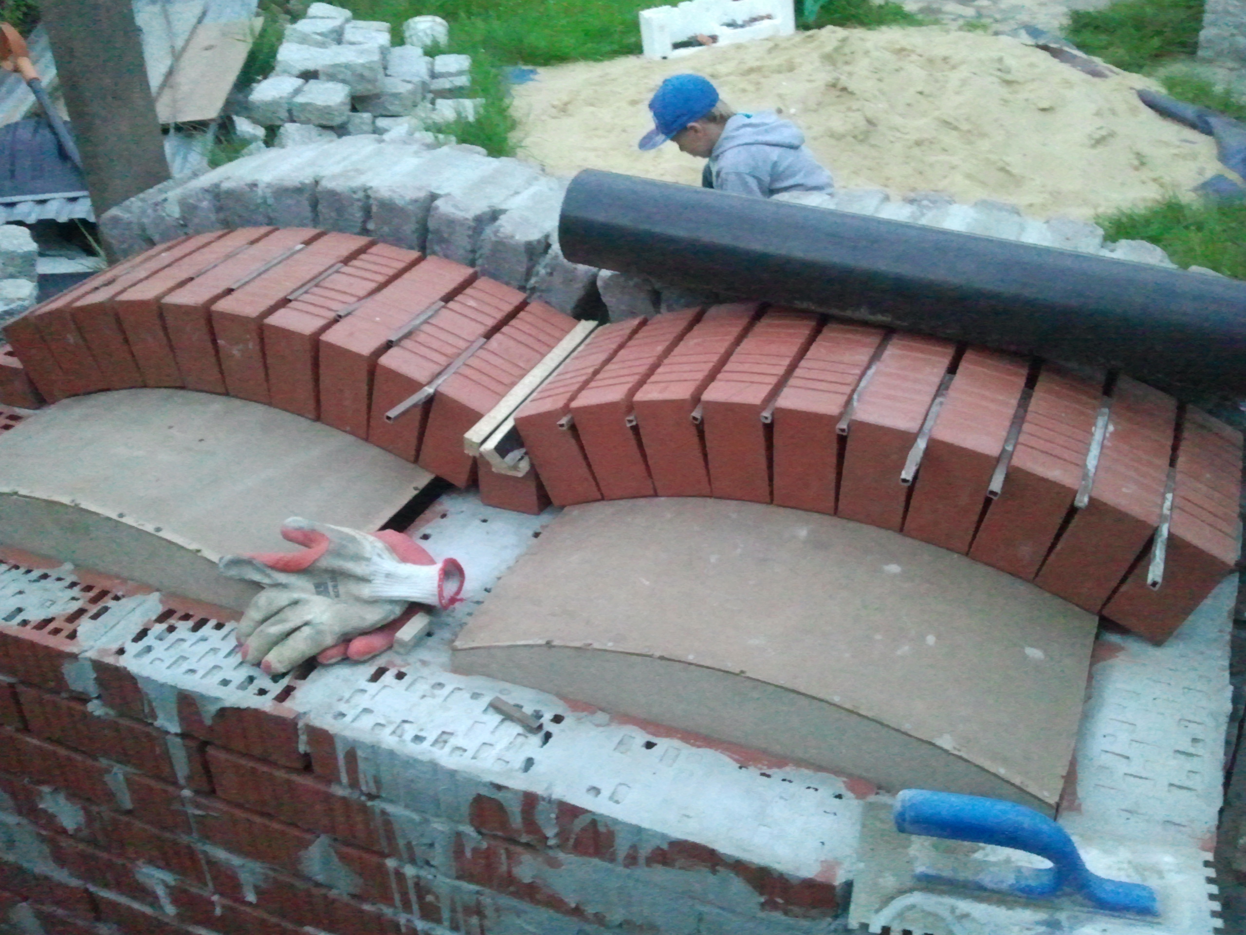

Ja mam pytanie techniczne, jak robiłeś "stropy" nad paleniskiem wędzarni i składem drewna? Bo od frontu cegły są ułożone w łuk, jak w kolebkowym sklepieniu, ale na tym zdjęciu w trakcie (z rurą) widać beton jakby?
Poza tym, to zazdroszczę umiejętności murarskich :)
Postautor: luta » czw lis 21, 2013 9:07 pm
tuurma pisze:Ja mam pytanie techniczne, jak robiłeś "stropy" nad paleniskiem wędzarni i składem drewna? Bo od frontu cegły są ułożone w łuk, jak w kolebkowym sklepieniu, ale na tym zdjęciu w trakcie (z rurą) widać beton jakby?
Sklepienie układałem na wcześniej przygotowanej formie (zależało mi na dokładności wykonania). Całe jest wykonane z cegły i jest to sklepienie kolebkowe. Widoczny na zdjęciu beton to pozostałości po montażu kanału dymowego - jest dla szczelności zalany na zewnątrz betonem. Jak znajdę zdjęcia to postaram się je zamieścić - na nich dokładnie powinno widać jak wykonałem sklepienie. Pozdrawiam

Znalazłem zdjęcia więc wklejam. Na pierwszym widoczne formy, zdjęcie drugie przedstawia przymiarkę do murowania sklepienia :)
