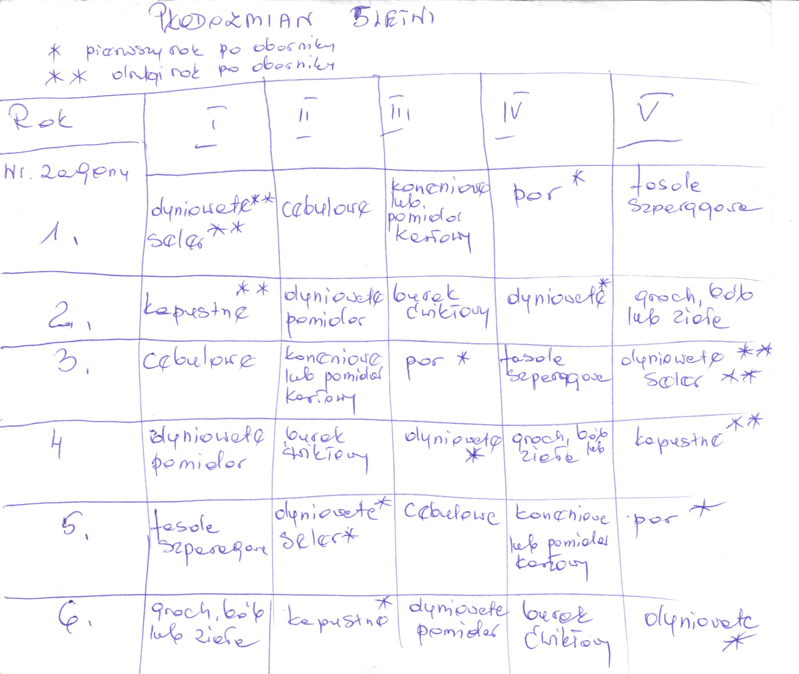

Może takie odręczne notatki też się przydadzą?
Re: PŁODOZMIAN-uprawa po oborniku
Postautor: tereklo » wt mar 05, 2013 10:03 pm
Kapustne to moga iść w pierwszym albo w drugim roku po oborniku? Objętne im to?
Postautor: zomarel » wt mar 05, 2013 10:08 pm
Też miałam dylemat,ale wygląda na to,że tak bo to jest ściąga z jakiegoś czasopisma ,żeby była" pod ręką".
